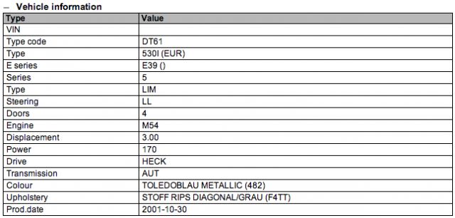

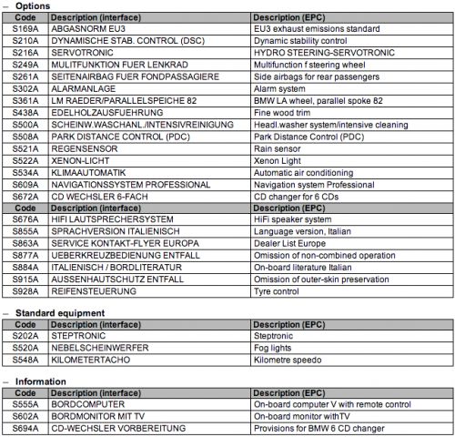

No, podatki o vozilu izgledajo nekako takole:

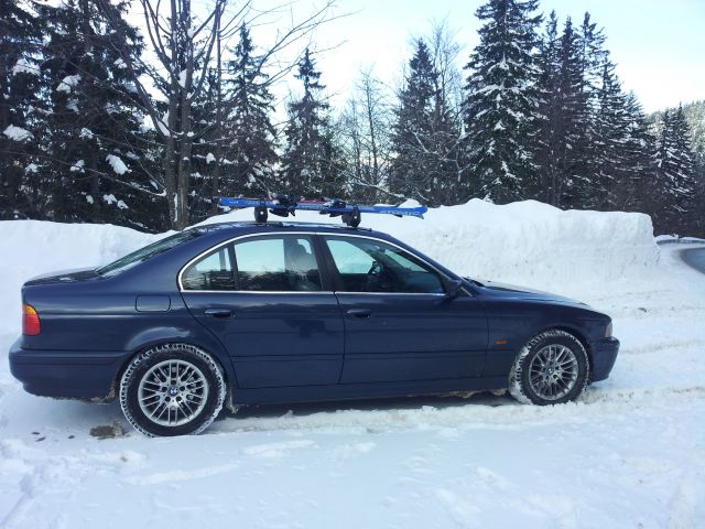

In ker jaz, ne bi bil jaz, če kaj ne bi šlo narobe, sem pri tretjem ali četrtem spustu zlomil vezi na levi smuči :blackeye :laugh Seveda ni preostalo drugega, kot da prodam karto in se odpravim proti dolini. Vmes sem videl še en lep zasnežen odcep, kamor sva s kolegom seveda morala zaviti :laugh ker je bilo snega malo več, ga je bilo pač potrebno rinit :ok2
Na morju pozimi nimamo snega in tako lahko tudi v tem letnem času nastanejo takšne slike:

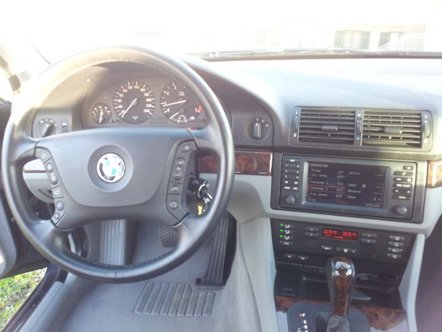

Ko smo že ravno pri random slikah, je tu še ena slika notranjosti (tepih sem ravno pral, zato ga ni v avtu):

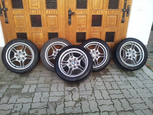

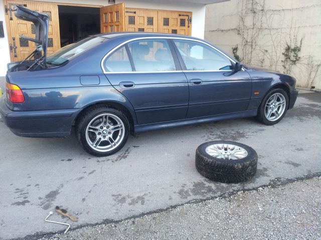

Počasi se je bližala pomlad in ker že kar nekaj časa ni delal problemov, si je zaslužil novo poletno obutev (3x8j17, 235/45r17 in 2x9j17, 255/40r17, z leto stari Dunlop SportMaxx):
Takole pa izgledajo na avtu:

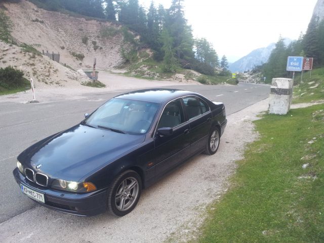

Ker je bilo potrebno preveriti, kako se avto pelje na 17kah, je bil roadtrip preko Vršiča neizogiben :ok2
Pa še ena na letnih, kar tako :ok2

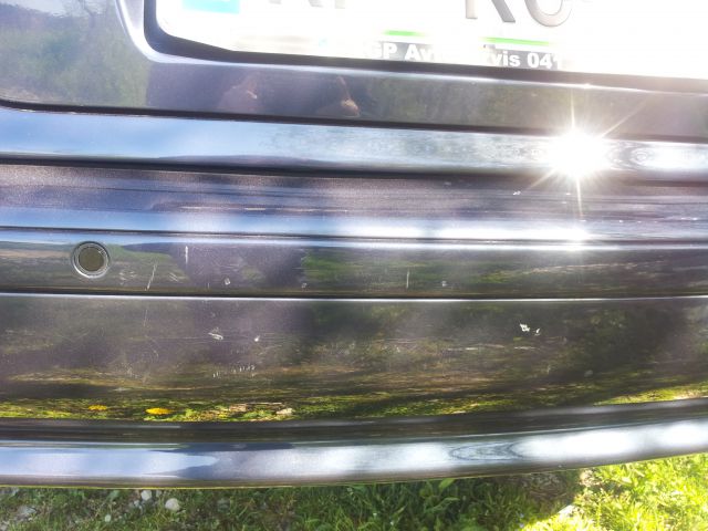

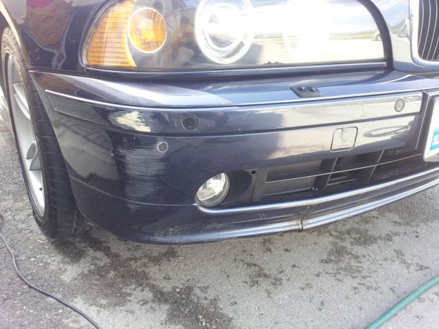

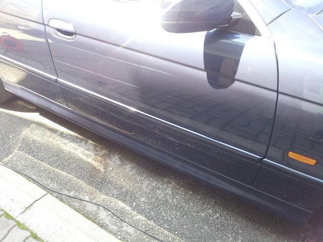

Ker je pomlad čas, ko se odpravlja ličarske napake, sem to seveda storil tudi jaz. Avto je imel ob nakupu podrsan in počen sprednji odbijač, speskan pokrov motorja, prasko na spr. desnih vratih in odbuškan zadnji odbijač. Da ne bi bilo kdaj vprašanj, zakaj je bilo kaj barvano, sem obseg poškodb seveda evidentiral.
Sprednji odbijač:
Zadnji odbijač:
Vrata:
Zaradi vsega tega sem bil brez avta kar 3 tedne, saj si je ličar (kot jim je v navadi :fight) vzel malo več časa, kot je bilo sprva predvideno, potem pa meni nekako ni uspelo uskladiti poti v Ljubljano in je avto tako pridno stal doma na dvorišču, vmes pa me je naokoli prevažal sestrin 320dT - v zahvalo je bil karavančič deležen prepotrebnega pranja zunaj/znotraj :ok2
