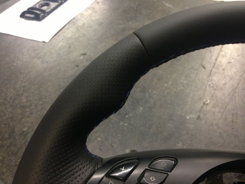

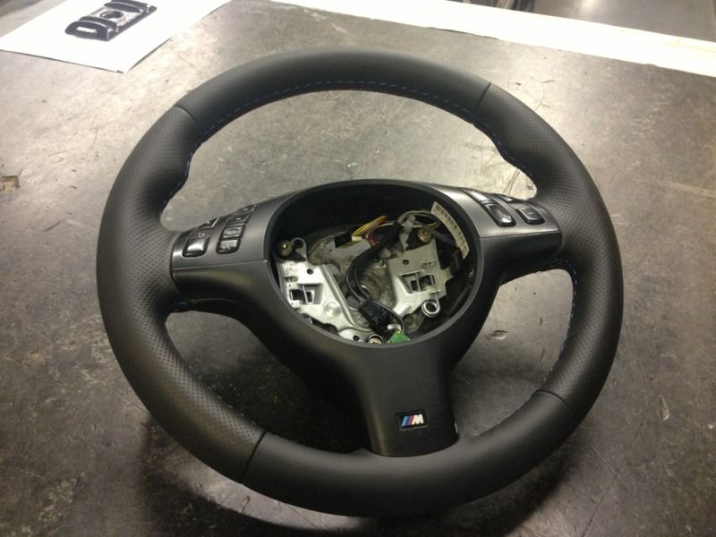

še volan, ko sem ga dobil nazaj... moti me "grba" med navadnim usnjem in perf. usnjem... po besedah majstra Zdravka, naj bi bilo to zaradi tega, ker sem hotel debelejši volan, in je bil oblečen čez staro usnje...

Tista grba je zato, ker more pač štukat in je tam materjal debelejši. Lahko bi ti edino zarezal v spodnji sloj, da bi se ta odebeljen del ulegel v zarezo.

Grbine, ki jih omenjaš na M volanu so zato, ker je zašil peforirano usnje in gladko usnje skupaj, nato pa v širini 0,5 cm usnje zavihal in zato je natsala grbina. Te grbine imajo BMw volani v orginalu, kajti Nemci na nekaterih volanih ne režejo kanel v volan, kjer odvečno usnje notri potlačijo, ampak usnje zavihajo.
V tvojem primeru bi lahko ta mojster zarezal v tvoj volan preko starega usnja 4 ali 5 mm kolobar in usnje notri zatlačil ter tako bi nastala ravnina med spoji.
Volan je lepo narejen in mene te grbine sploh ne motijo.
Tudi jaz bom moral na svojem volanu to narediti, ker je moj volan ogrevan in ne smem rezati v njega.
