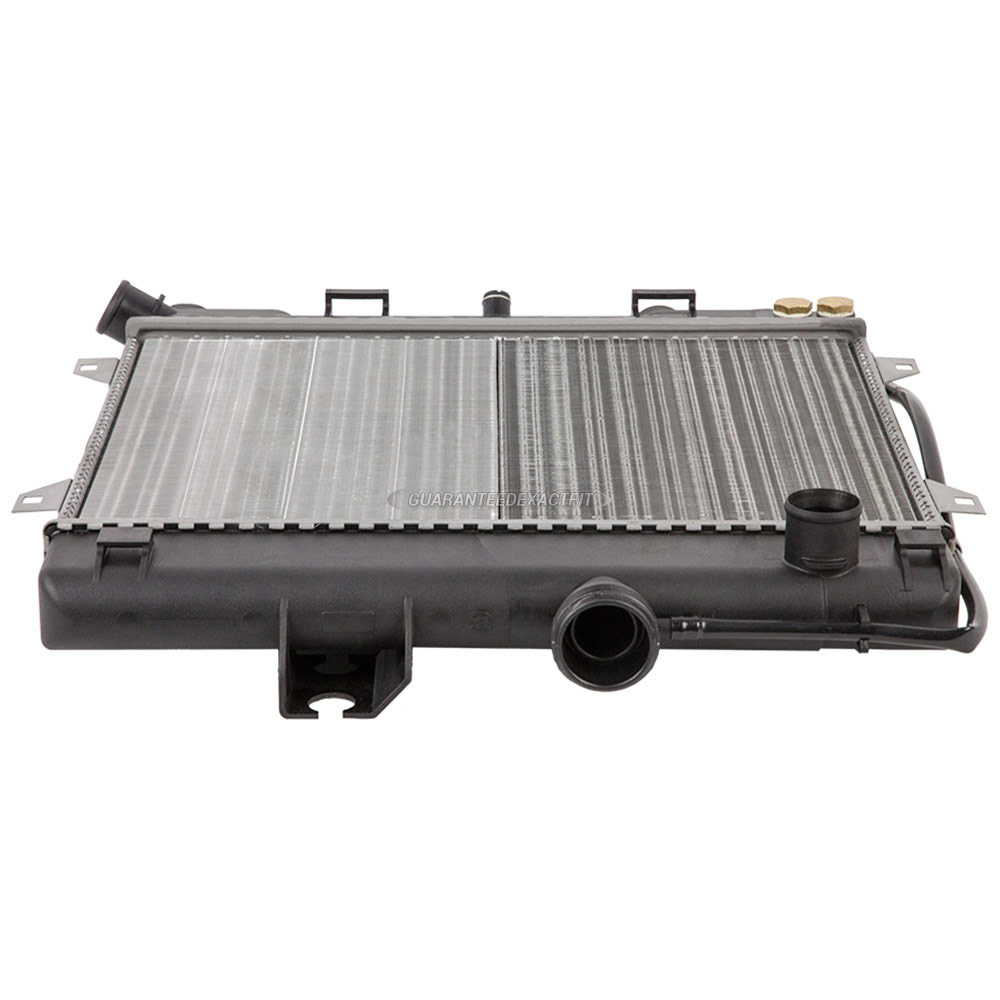

Prvo za razčistit pojme - vse M10 na E30 so imeli enak oblike hladilnik, pri klimi sta bila še dva dodatna čepa za temp.stikala ventilatorja in pri zelo redkih verzijah še fiksiranje hlajenja olja.
- hladilnik obični (17111151700 in predhodnik 17111152070, slika)
- hladilnik klima (17111709336, slika)
Staro sem imel gor navadne cevi, nadgradil vmes na klimo in bi zdej tud porintal da termostat ni 1cm od cevi z kompresorja klime zaradi običnih cevi vode

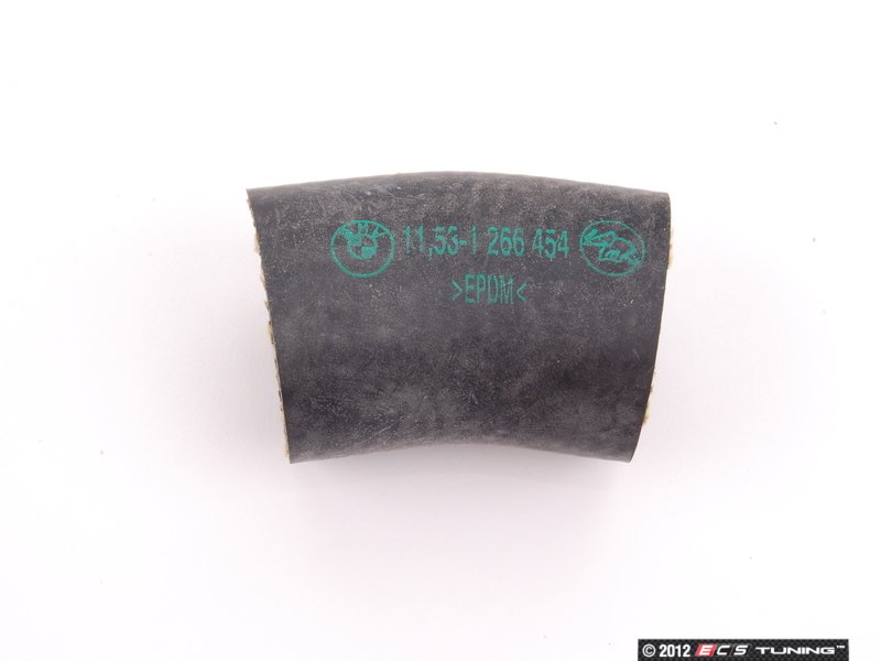

Ko gledam ETK je cev #10 enaka za klima ali brez (mišljeno od fabrike da jo za 2cm skrajšaš če imaš razporeditev z klimo), #12 je pri klimi krajši pus dodatna krivina in #13 ma drugače krivino plus dolžino
#12 (11531266454)
#13 za klimo (11531266741)
Problem pa nastane ko tako cev hočeš daš gor. Krivina #13 obična (11531278908) je drugačna, ampak ko hočem fiskirat model od klime ni variante da bi šla gor. Ko naležem na hladilnik, cev #13 (11531266741), je ta usmerjena noter v krak a morala bi se končat na isti poziciji kot obična cev #13 le 2cm bolj proti sredini vozila (da omogoča prostor za kompresor). Poleg da kaže v narobe smer se tudi občutno prenizko konča a termostat je enak za vse.
#13 cev hladilnik+termostat obična (11531278908)
Trenutno ne vidim druge opcije kot cev 11531266741 neuporabit in dat naredit podobno kot je 11531278908, ampak spodaj dodatna krividna ki mi jo odalji od kraka karoserije za dodatnih 2cm v sredino vozila
Cev 11531266741 kar gledam paše na 2002 ki ima drugačen hladilnik, kako naj bi šla na E30 pa mi ni jasno??
