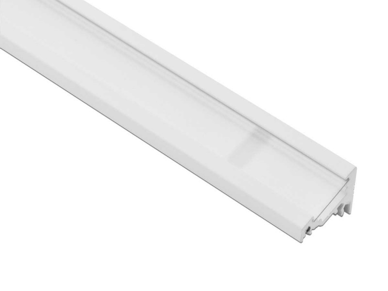

#31
Kaj pa ce bi dal kotni profil?
Nekaj takega...
https://www.inled.si...eli-800x600.jpg
  • Sporočil: 40 039
  • Avtomobil: Alfa 166
#32
Sem gledal tudi te, ampak je problem, ker kot ni lep in raven. To so packali Primorje d.d. da je groza.
