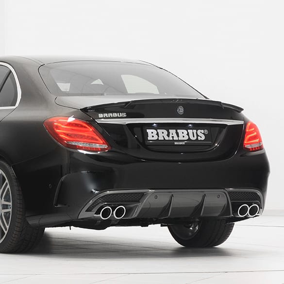

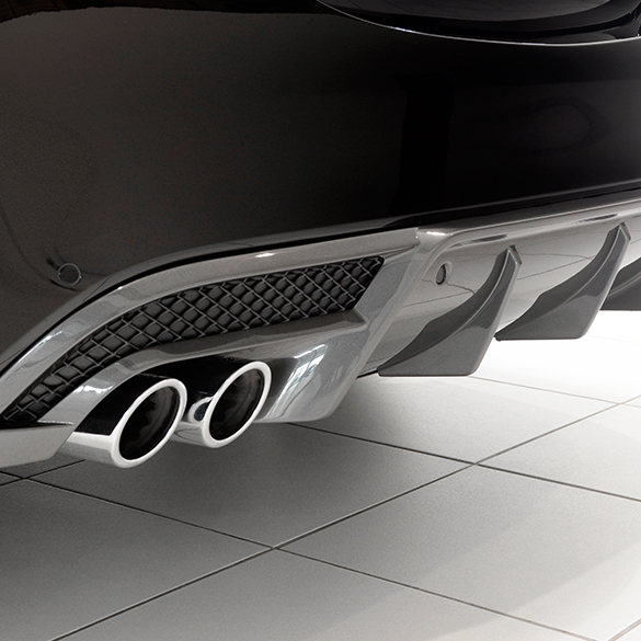

pingu
pingu
  • Sporočil: 58
  • Avtomobil: Avant2Go :D
Mogoče sem dal slab primer, tista plastika na dnu je že menjana oz. ni trenutni izpuh del nje. Je že prejšnji lastnik nekej čarou, samo zgolj s tisto spodnjo plastiko. Sedaj bi lahko izgledalo nekaj na tak način - le  zgornjimi zaključki. Gre za drug model MB, ampak spodnji del plastike je skoraj isti.
