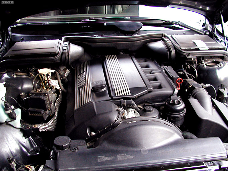

Še slika: http://www.ge39.com/...lery/2vanos.jpg - nameščeno levo, na nosilcu amortizerja, poleg posode za intenzivno pranje. Črni del je procesna enota, kovisnki pa hidro enota, kjer so okvare redkejše.
@gerchy, mogoče bi samo dopolnil da je računalnik tista črna zadeva (privijačena na hidroenoto) - da ne bo slučajno kdo cele hidroenote kupoval ali menjaval :) (hidroenota odpove zelo redko)
@Jerry: Tako da ti se kar do Miholda zapelji in upaj, da bo imel čas... ker je čakalna vrsta nanj daljša kot pri kurbi, ki daje zastonj.
